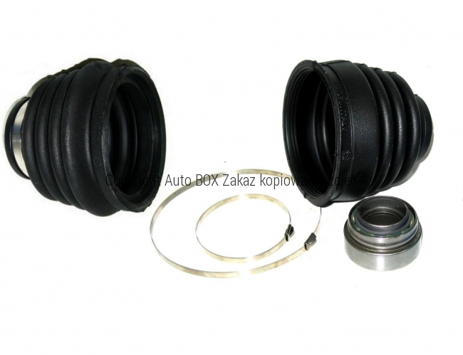

Jeżeli to wygląda tylko tak mniej więcej to równie dobrze może być osłona przegubu,tam szybciej smar wycieknie niż z przekładni w której to smary z reguły nie ma a już z pewnością w tym miejscu
-zewnętrzna (od koła) http://www.czesciwsieci.com.pl/zdjeciekat/1/1/26001.jpg
- wewnętrzna(od skrzyni) http://www.autobox.net.pl/moduly/sklep/UserFiles/big/600/-/OSLONA-OSLONY-PRZEGUBU--WEWNETRZENEGO-USZCZELNIACZ-POLOSI-CINQUECENTO-SEICENTO-UNO-899-1100.jpg
Tam z pewnością jest smar lub olej

No OK ,tak jak mustang napisał osłona przekładni kierowniczej.Dobrze jest wymienić obie a po wszystkim zrobić zbieżność.Osobiście nie wywalałbym kasy tylko wrócił do domu może tutaj będzie taniej,w mojej karierze nie spotkałem się jeszcze z zablokowaniem przekładni w takim przypadku a wpadnięciem kamienia to dopiero.

Kolego wracaj śmiało. Żaden kamień ci tam nie wleci i nie zablokuje przekładni . W Polsce kupisz bez problemu .Pasuje prawie z każdego Una są tylko dwie średnice do wyboru . Musisz zmierzyć suwmiarką większą średnicę bo jedne osłony są na fi 26 a drugie na fi 42 . Mniejsza średnica na drążek jest taka sama fi 10.
Ale tak jak mówię wracaj śmiało.
